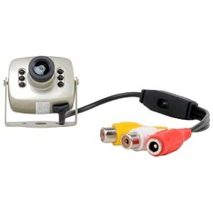

Kako samo to zelim probat planirao sam uzati jeftinu kameru (ne mora biti dobra).
Ja sam trazio i nasao sam ovu za samo $14
Neznam jeli ona radi sa mojim transmiterom i reciverom?

Ova kamera sta si je pokazao je CMOS i nije bas za FPV idealna, bolje nesto nabavi sa CCD čipom;

Kamera je samo za probu ako se stvarno zaljubim kupujem GoPro HD (bavim se puno sportom pa bi mi ona bila puno korisna).Ali bi zelio da kamera nije za "bacit" kada kupim GoPro (znavi da cu ju ipak korisit ali da nije naka pfofi kamera). Koju bi ste mi preporucili.

SAMO sada jos uvjek neznam koju kameru za test. Ne nesto go GoPro ali ne neko smece koje cu bacit kada kupim GoPro

2. nesto od 420 TVL pa na vise po mogucnosti sa wide lecom dok se ne uhodas malo
